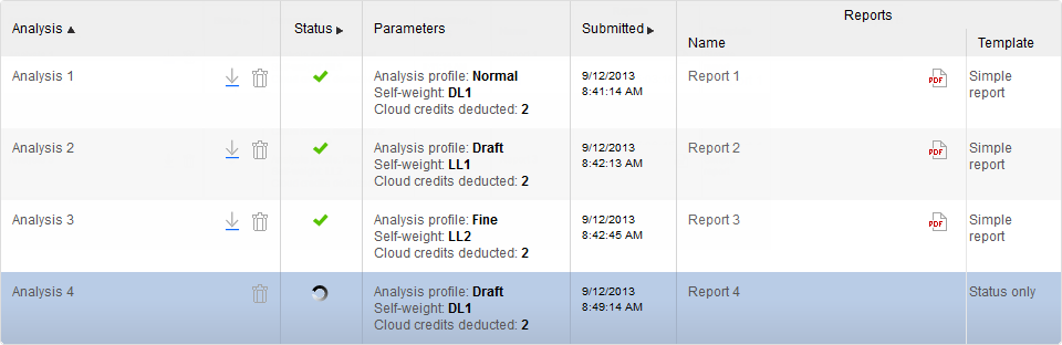

  2. Nella scheda Progetti, nella riga che include l'analisi selezionata, fare clic sul collegamento del rapporto (per il formato HTML) oppure fare clic sull'icona del file PDF.
Esempio di una tabella in cui sono elencate le analisi eseguite per un progetto

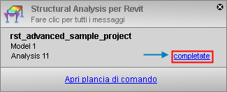

In alternativa è possibile visualizzare un rapporto di analisi nel sito Web, facendo clic sul collegamento Completata nella finestra di messaggio.
Nota: Questa finestra è disponibile solo quando il software Revit® è in esecuzione.
