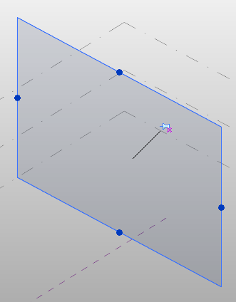

I piani di riferimento vengono visualizzati nella vista 3D nell'ambiente di progettazione concettuale e possono essere modificati come elementi 3D. Ad esempio, è possibile bloccare un piano di riferimento 3D per impedirne lo spostamento, oppure sbloccarlo e trascinarlo per modificarne le dimensioni. Se il piano di riferimento è selezionato, il nome viene visualizzato nella vista 3D.
| Piano di riferimento 3D bloccato e con i punti di trascinamento visualizzati |
