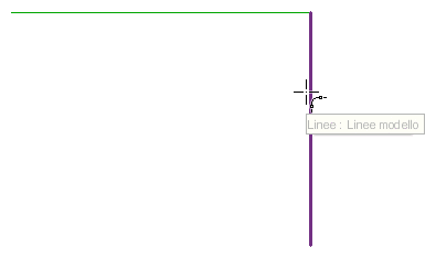

  3. Selezionare il primo elemento da raccordare.

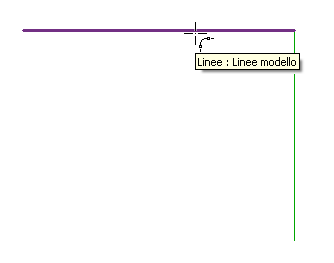

  4. Selezionare il secondo elemento da raccordare.
  5. Spostare il cursore e fare clic per definire l'arco smusso.
Dopo il posizionamento dell'arco smusso, Revit riduce automaticamente gli elementi in base al raccordo.
