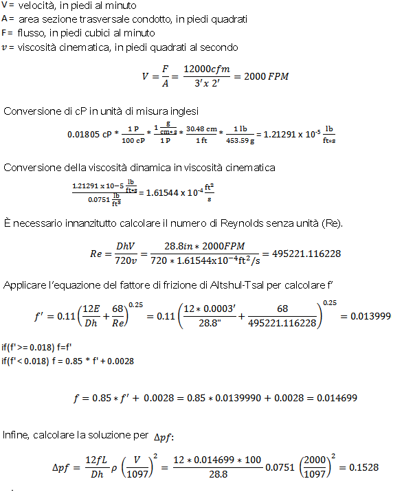

Nell'esempio riportato di seguito viene illustrato come Revit calcoli la caduta di pressione per un segmento di 100 piedi di un condotto rettangolare 36” x 24" con un flusso d'aria di 12.000 CFM.

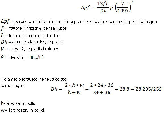

La caduta di pressione è definita come segue:
Questo valore corrisponde al valore del parametro Diametro idraulico nelle proprietà del condotto.
La velocità è basata sull'area della sezione trasversale, dove:
Il valore della caduta di pressione calcolata corrisponde al valore indicato nelle proprietà del condotto in Revit.
