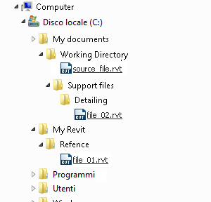

Nella seguente immagine viene riportato l'esempio di una struttura di directory semplice.
In questo caso, i percorsi assoluti e relativi sono definiti come riportato di seguito. Notare la cartella Directory di lavoro. Il nome assegnato alla cartella è puramente illustrativo e può essere sostituito con qualunque altro nome.
| File | Percorso assoluto | Percorso relativo |
| sourcefile.rvt | C:\My Revit\Working Directory\source-file.rvt | source-file.rvt |
| file_01.rvt | C:\My Revit\Reference\file_01.rvt | ..\Reference\file_01.rvt |
| file_02.rvt | C:\My Revit\Working Directory\Support Files\Detailing\file_02.rvt | Support Files\Detailing\file_02.rvt |

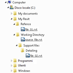

Se la directory di lavoro viene spostata o rinominata, i percorsi possono divenire non risolti (interrotti). Nell'immagine seguente, la directory di lavoro è stata spostata nella directory Documenti a scopo illustrativo.
Tutti i percorsi assoluti originali sono ora non risolti poiché puntano ad una posizione specifica. Il percorso relativo al file file_01.rvt è altresì interrotto, poiché originariamente collocato al di fuori della directory di lavoro e, pertanto, non spostato insieme ad essa.
