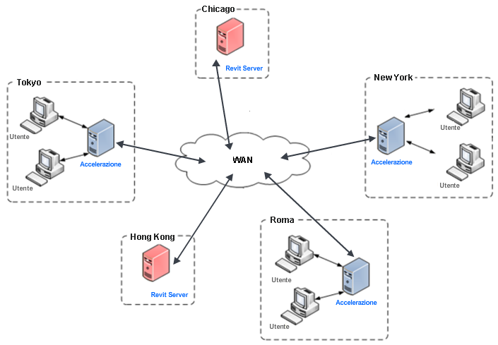

Revit Server consente la condivisione del lavoro basata su server, in cui i team del progetto residenti in località diverse possono condividere lo stesso modello su una rete WAN (Wide Area Network). Come mostrato nell'illustrazione, più membri del team che si trovano in località diverse possono utilizzare i Revit Server Accelerator per collegarsi a uno o più Revit Server su una rete WAN.
Condivisione del lavoro basata su server tramite una rete WAN
