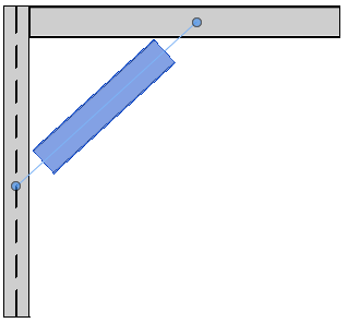

Taglio di controvento e di trave reticolare
L'arretramento e il taglio di controventi vengono regolati per impostazione di default tramite le proprietà o le impostazioni strutturali. Le travi reticolari vengono modificate solo mediante le impostazioni strutturali. Lo strumento Giunti trave/pilastro è utilizzabile per le travi reticolari, ma non per la modifica di anime e controventi.
