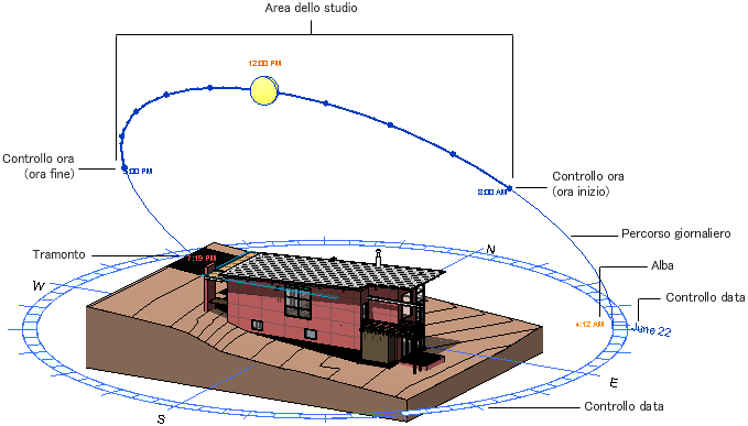

Il percorso del sole consiste in una rappresentazione visiva del movimento del sole nel cielo in corrispondenza della località geografica specificata per un progetto. Grazie ai controlli su schermo del percorso del sole è possibile creare studi sulla luce solare posizionando il sole in qualsiasi punto lungo il percorso giornaliero e l'analemma (come descritto nelle illustrazioni e nella tabella riportate di seguito).
Modalità Un giorno
Modalità Fisso con il sole selezionato
