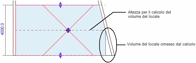

Se il calcolo del volume è attivato
Se il calcolo del volume è attivato, Revit visualizza i contorni effettivi utilizzati per calcolare il volume del locale. Questi contorni comprendono gli elementi inclinati, quali muri, controsoffitti e tetti.
Vista di sezione di un locale con il calcolo del volume attivato
In Revit, nella vista di sezione, è possibile controllare anche se alcune parti del locale sono state omesse dai calcoli del volume. Ciò potrebbe avvenire a causa di una combinazione dei muri inclinati e dell'altezza di calcolo definita per il livello corrispondente oppure da altri fattori. Vedere Altezza di calcolo e Casi che influiscono sul calcolo del volume dei locali.
