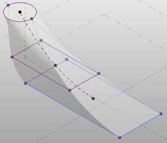

Le immagini seguenti mostrano una forma non vincolata che viene vincolata al profilo inferiore selezionato (quadrato).
Forma non vincolata Forma bloccata risultante
Fare clic sulla scheda Modifica | Elemento di formagruppo Elemento di forma Blocca profili per rendere la forma non vincolata. Vedere Forme non vincolate e basate su riferimenti.
Il contorno o il vertice dei profili non vincolati può essere manipolato.
Forma non vincolata iniziale Vertice inferiore destro modificato Forma non vincolata risultante
