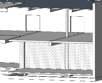

  4. Disegnare un'apertura rettangolare.
    L'apertura viene visualizzata dopo aver specificato il punto finale della stessa.
  5. Per modificare un'apertura, fare clic su Modifica e selezionare l'apertura.
    Per modificare le dimensioni e la posizione dell'apertura, utilizzare i controlli di trascinamento. È anche possibile trascinare l'apertura su un altro punto dello stesso muro e assegnarvi quote.
    Esempio
    Modifica di un'apertura selezionata
