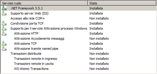

Per verificare che questi prerequisiti siano stati configurati correttamente
  1. Fare clic su StartStrumenti di amministrazioneServer Manager.
  2. In Server Manager, selezionare Ruoli.
  3. In Riepilogo ruoli, selezionare Server applicazioni.
  4. Scorrere verso il basso fino a Servizi ruolo e verificare che i sei servizi ruolo seguenti siano installati:
    Nota: A seconda dello stato precedente del server, è possibile che vengano installati altri servizi ruolo.

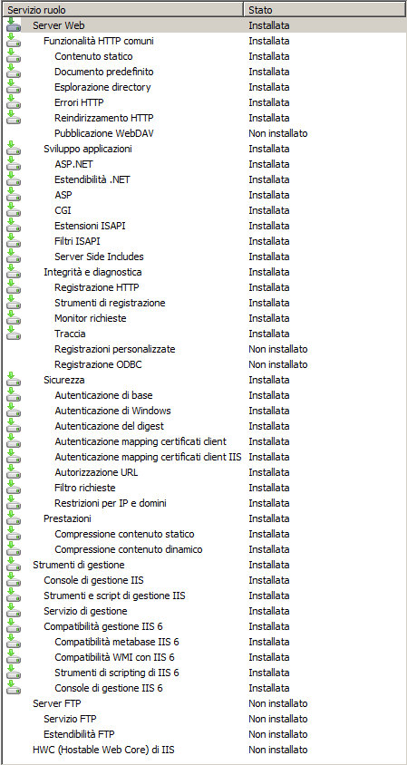

  5. Fare clic sul pulsante Indietro nella barra degli strumenti di Server Manager.
  6. In Riepilogo ruoli, selezionare Servizi Web (IIS).
  7. Scorrere verso il basso fino a Servizi ruolo e verificare che i 40 servizi ruolo seguenti siano installati:
