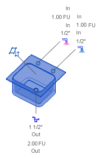

È possibile visualizzare le proprietà di un connettore di sistema prima di effettuare la connessione. Ogni connettore di sistema presenta un testo etichetta e una linea direttrice che visualizza i dati relativi al tipo e al connettore di sistema, generalmente le dimensioni, la direzione del flusso e le unità impianti/flusso.
Viene visualizzata una linea direttrice che collega ciascun connettore a un simbolo di tipo di sistema al di fuori della casella di delimitazione dell'impianto, preferibilmente nella direzione del connettore.
Fare clic sull'icona del tipo di sistema per avviare il comando di disegno ed ereditare le dimensioni e la quota altimetrica del connettore.
