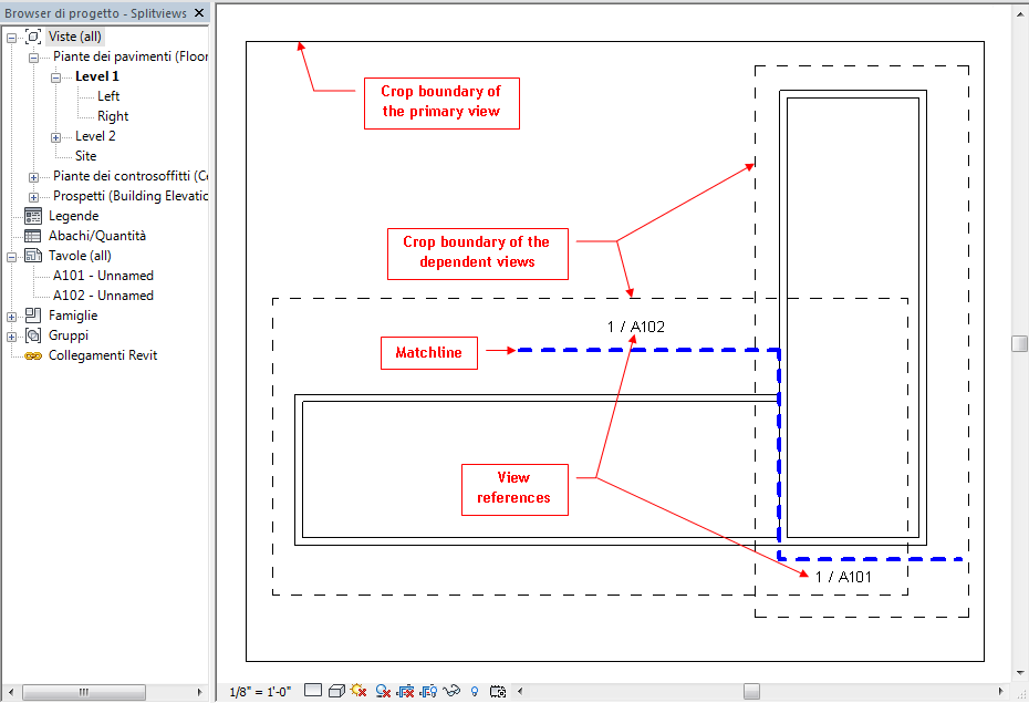

Le viste dipendenti vengono visualizzate nel Browser di progetto sotto la vista primaria. È possibile inserire linee di corrispondenza per indicare il punto di divisione della vista e riferimenti di vista per collegare le viste.
Nell'immagine seguente viene mostrata una vista di progetto, Level 1 (Livello 1), che è stata divisa in due viste dipendenti, Left (Sinistra) e Right (Destra). Level 1 è la vista primaria ed è visualizzata nell'area di disegno con la relativa regione di taglio e le regioni di taglio per le viste dipendenti visibili, una linea di corrispondenza che indica il punto di divisione della vista (linea blu tratteggiata) e riferimenti di vista (1/A102 e 1/A101).
