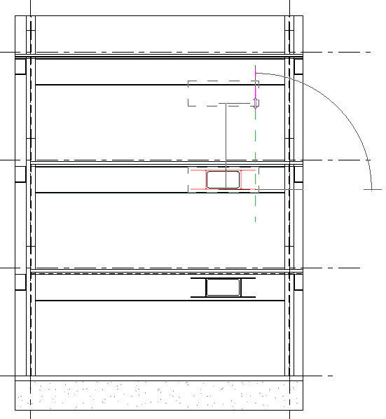

    Nella modalità Incolla viene visualizzata l'anteprima dell'immagine degli elementi nell'area di disegno, simile a quella riportata di seguito. Per facilitare il posizionamento degli elementi, vengono visualizzate le quote temporanee e le linee guida.
    Esempio
    Revit Structure
    Esempio
  4. Fare clic per posizionare l'anteprima dell'immagine nella posizione desiderata.
    Gli elementi incollati vengono visualizzati nell'area di disegno e vengono selezionati per consentirne la regolazione, se necessario.
