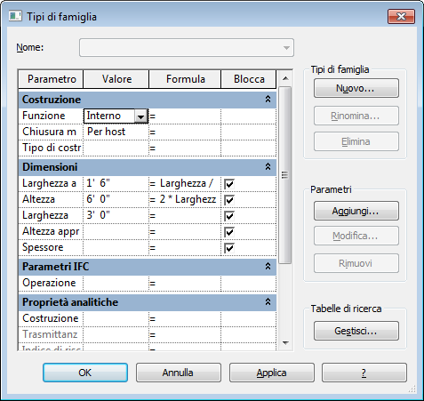

Quando i valori delle quote con testi etichetta cambiano, anche i valori dei parametri del tipo di famiglia vengono aggiornati nella finestra di dialogo Tipi di famiglia, in cui è possibile immettere formule per definire le relazioni tra le quote, come mostrato.
Ad esempio, trascinare una quota con testo etichetta in una nuova posizione. Tutte le linee associate tramite formule vengono spostate in base alle rispettive impostazioni di parametro. Ad esempio, se il parametro B = A/2, il valore di B sarà sempre metà del valore del parametro A. Se il valore di B viene impostato su 8, il valore di A diventa 16. Durante la manipolazione diretta delle linee, i valori dei parametri cambiano nell'area di disegno in modo da riflettere le modifiche.
