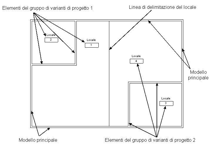

Per determinare il perimetro e l'area di un locale, Revit utilizza le seguenti regole:
Se la forma, le dimensioni o la posizione di un locale non cambiano da una variante all'altra e si desidera assegnare le stesse proprietà di locale a diverse varianti, il locale deve rimanere nel modello principale.
Se si desidera cambiare la forma, le dimensioni o la posizione del locale in ciascuna variante di progetto o specificare proprietà di locale diverse (ad esempio l'abitabilità) per ogni variante, aggiungere il locale a ogni singola variante di progetto del gruppo. Per eseguire questa operazione, ricorrere a uno dei seguenti metodi:
Se si desidera cambiare la forma, le dimensioni e la posizione di un locale in varianti diverse di vari gruppi di varianti, procedere nel seguente modo:
È quindi possibile creare viste dedicate per visualizzare diverse combinazioni di varianti di progetto per ciascun gruppo. Vedere Creazione di viste dedicate delle varianti di progetto.
