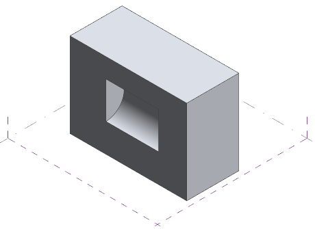

Lo strumento Vuoto consente di creare forme negative (vuoti) in grado di tagliare una geometria solida.
| Vuoto che taglia un solido |

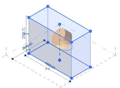

| Controlli 3D su un vuoto selezionato. |
| Vuoto trascinato al centro di un solido, visualizzato in modalità Raggi X. |

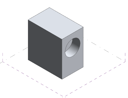

| Vuoto trascinato dal centro di un solido ad una superficie, e che taglia la geometria della superficie. |
