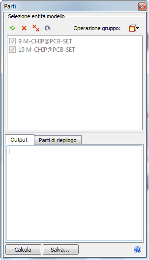

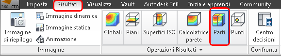

Nella scheda Risultati, fare clic su Parti:
Fare clic sul pulsante Operazione gruppo, quindi selezionare il gruppo Frammenti medi.
Per impostare queste parti come parti di riepilogo, selezionare la casella accanto a ogni parte nell'area di selezione dell'entità modello.
Per iniziare a confrontare i risultati, nella barra degli strumenti Accesso rapido, fare clic su Centro decisioni:
Nel Centro decisioni, fare clic con il pulsante destro del mouse su Valori critici, quindi scegliere Aggiorna valori critici.

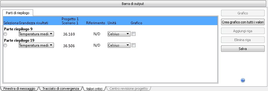

Visualizzare la tabella risultati nella scheda Valori critici della barra Output
Nota: Questa procedura fornisce i risultati in una tabella semplice. Adesso sarà più semplice confrontare e stampare i risultati tra i due frammenti. Utilizzare questa tecnica per confrontare i risultati di diversi progetti e scenari.
