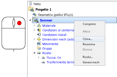

1. Nella barra Studio di progettazione, fare clic con il pulsante destro del mouse su Summer e selezionare Clona...
2. Immettere il nome Winter e fare clic su OK.
3. Nella barra Studio di progettazione, dovrebbe essere visibile lo scenario Winter.

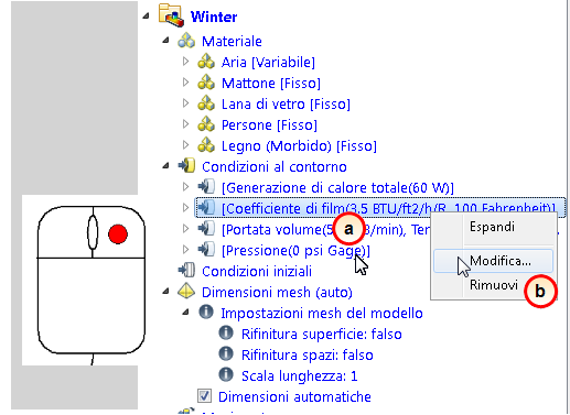

4. Modificare la temperatura di riferimento esterna:
  1. Fare clic con il pulsante destro del mouse su Film Coefficient 3.5 BTU/ft2/h/R, 100 Fahrenheit nella barra Studio di progettazione.
  2. Fare clic su Modifica...

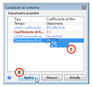

  1. Modificare la Temperatura di rif. in 25.
  2. Fare clic su Applica.

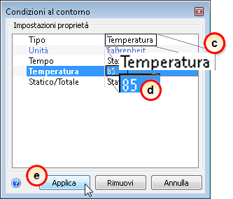

5. Modificare la temperatura dell'aria di mandata:

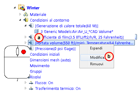

  1. Fare clic con il pulsante destro del mouse su Volume Flow Rate (550 ft3/min), Temperature (64 Fahrenheit) nella barra Studio di progettazione.
  1. Impostare Tipo su Temperatura.
  2. Modificare Temperatura in 85.
  3. Fare clic su Applica.

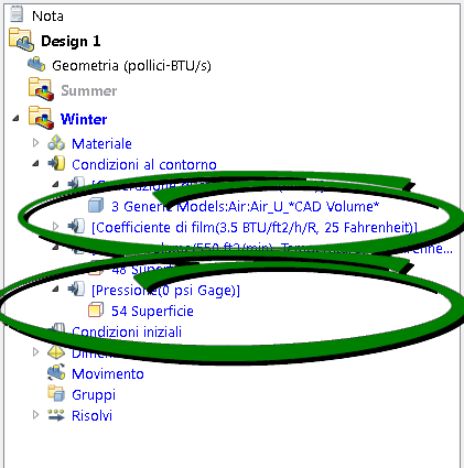

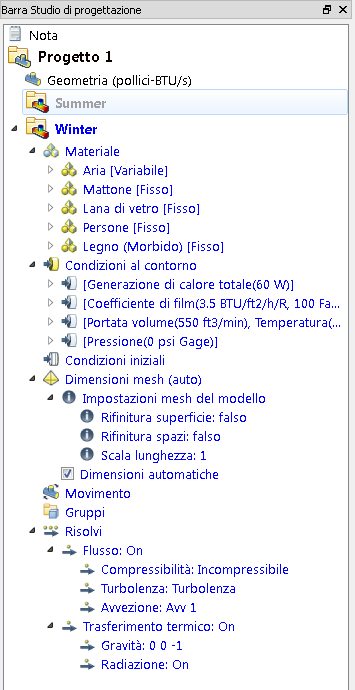

Ecco cosa dovrebbe succedere...
La barra Studio di progettazione dello scenario Winter deve contenere i due valori aggiornati. Tutti gli altri valori dovrebbero corrispondere a quelli immessi nello scenario Summer:
