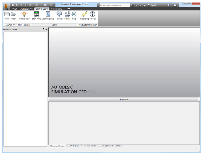

1. Fare clic sull'icona di Simulation CFD sul desktop:
Autodesk® Simulation CFD verrà avviato:

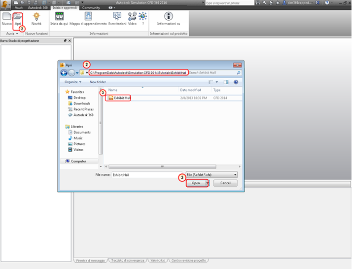

2. Fare clic su Apri e individuare C:\ProgramData\Autodesk\Simulation CFD 2014\Tutorials\Exhibit Hall.
3. Selezionare Exhibit Hall.cfz e fare clic su Apri.

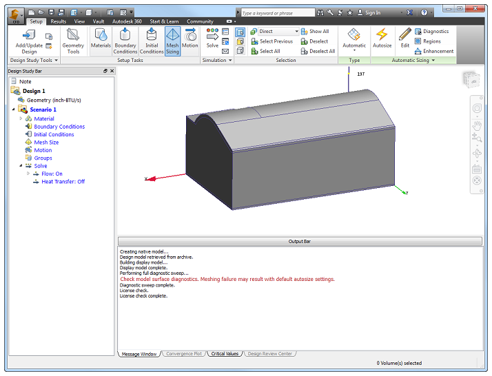

Nota: Si tratta di un file condiviso che contiene solo la geometria (e non le impostazioni). Il file è stato creato trasferendo il modello da Autodesk® Revit in Autodesk® Simulation CFD.
Il modello della sala esposizioni dovrebbe essere visibile in Autodesk® Simulation CFD:
