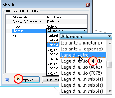

1. Selezionare le parti del muro e del tetto facendo clic su entrambe:
2. Fare clic su Modifica dal quadro contestuale Materiali:
3. Nella finestra di dialogo di modifica rapida Materiali, selezionare il tipo di materiale:
  1. Nella riga Tipo, fare clic nella colonna a destra.
  2. Selezionare Solido.
4. Nel menu Nome, selezionare Lana di vetro
5. Fare clic su Applica.

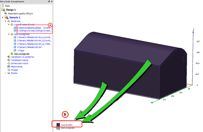

Il risultato che si dovrebbe ottenere.
6. Per verificare che il materiale Lana di vetro sia assegnato correttamente, controllare la barra Studio di progettazione e la colorazione della parte:
  1. Nella barra Studio di progettazione, confermare l'impostazione del materiale per le parti in Lana di vetro.
  2. Le parti di muro e tetto devono essere di colore viola per corrispondere a colore di Lana di vetro nella legenda.
Nota: Se è tutto corretto, procedere con il passaggio successivo. In caso di problemi, risolverli ora.
