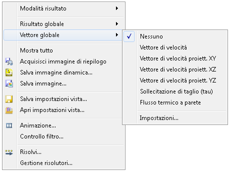

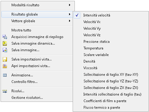

Nota: quando la modalità Controllo globali è attiva, le entità dei risultati non possono non essere modificate. Tuttavia, in qualsiasi operazione Risultati, per controllare la visualizzazione dei risultati in tutto il modello, fare clic con il pulsante destro del mouse all'interno o al di fuori del modello ed effettuare le selezioni desiderate dai comandi Risultato globale e Vettore globale:

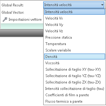

Per specificare la grandezza dei risultati visualizzata su superfici del modello, fare clic con il pulsante destro del mouse e selezionare Risultato globale:
In alternativa, selezionare dal menu Risultato globale nel gruppo contestuale Globale:
Il risultato globale viene riflesso nella legenda nella finestra grafica. La modifica delle unità della legenda cambia le unità di output durante l'indagine.

Per visualizzare vettori su tutte le superfici del fluido (ingressi, uscite e superfici interne tra regioni di fluido), fare clic con il pulsante destro del mouse e selezionare Vettore globale. Selezionare la quantità desiderata dall'elenco a menu espandibile.
Utilizzare la finestra di dialogo Impostazioni... per controllare gli attributi del vettore, ad esempio lunghezza e dimensione della punta della freccia.
In alternativa, selezionare dal menu Vettore globale nel gruppo contestuale Globale.

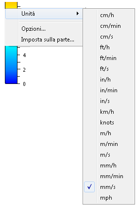

Per modificare le unità visualizzate
Fare clic con il pulsante destro del mouse sulla legenda e selezionare Unità.

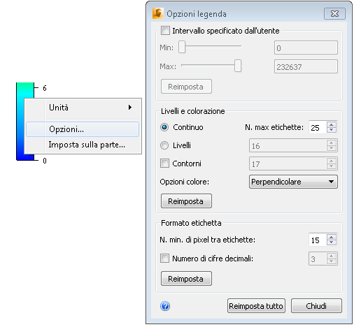

Per modificare l'aspetto della legenda
Fare clic con il pulsante destro del mouse sulla legenda e fare clic su Opzioni.
Per modificare l'intervallo
Livelli e colorazione
Spaziatura e formato delle etichette
Spaziatura verticale della legenda
Per controllare il numero massimo di legende visualizzate in verticale, fare clic su Visualizza > Aspetto > Legenda, quindi modificare il valore nel controllo della casella di selezione:

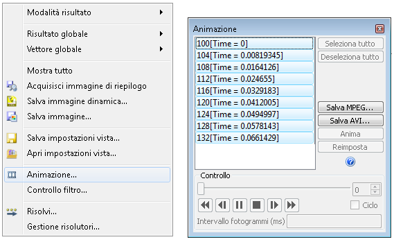

Un metodo estremamente efficace per visualizzare i risultati di analisi transitorie consiste nel salvare i risultati in corrispondenza di passi temporali specifici e animarli per vedere come cambiano nel tempo.
In alternativa, fare clic su Risultati (scheda) > Immagine (gruppo) > Animazione per aprire la finestra di dialogo Animazione.
Utilizzare la finestra di dialogo Animazione per animare le iterazioni o i passi temporali salvati.
Per aprire la finestra di dialogo Animazione
Per animare i gruppi di risultati
Per salvare un'animazione
