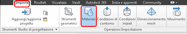

Nella scheda Imposta, fare clic su Materiali.
Fare clic qui per eventuali domande sull'applicazione delle impostazioni
