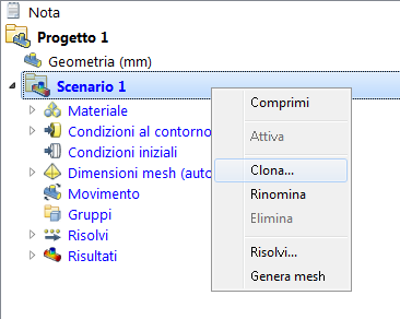

Per clonare lo scenario, fare clic con il pulsante destro del mouse su di esso, quindi fare clic su Clona...

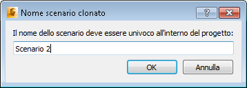

Quando richiesto, assegnare un nome univoco allo scenario.

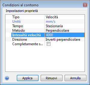

Modificare la condizione al contorno di velocità di ingresso selezionando i due ingressi e modificando la velocità su entrambe a 4000 mm/s.
