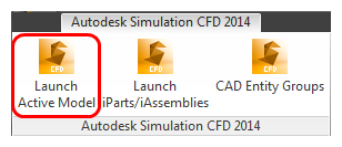

Come eseguire l'avvio da un sistema CAD
Se si esegue l'avvio da Autodesk® Inventor, PTC Creo (o Pro/Engineer) o SolidWorks, selezionare l'opzione che consente di aprire il modello attivo.

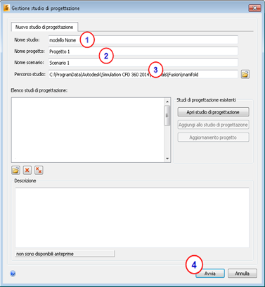

Come creare un nuovo studio di progettazione in Gestione studio di progettazione:
  1. Specificare un nome nel campo Nome studio di progettazione. Il nome di default è il nome della parte o dell'assieme di primo livello.
  2. Se si desidera, è possibile modificare il nome del progetto e dello scenario.
  3. Questo studio si trova nello stesso percorso del modello CAD.
  4. Fare clic su Avvia.
Viene avviato Autodesk Simulation CFD e viene creato lo studio di progettazione.
