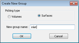

Fare clic su Crea gruppo.
Selezionare Superfici. Immettere "Ingresso" come nome del gruppo.
Fare clic su OK.

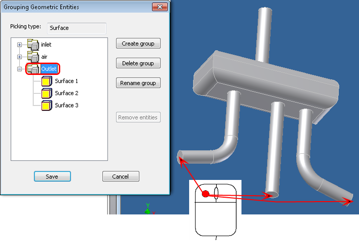

Fare clic sul gruppo Ingresso e selezionare la superficie di ingresso.
Selezionare Superfici. Immettere "Uscita" come nome del gruppo.
Fare clic su OK.
Fare clic sul gruppo Uscita e selezionare le tre superfici di uscita.
Nota: Per selezionare le tre superfici potrebbe essere necessario ruotare leggermente il modello.
Fare clic su Salva.
