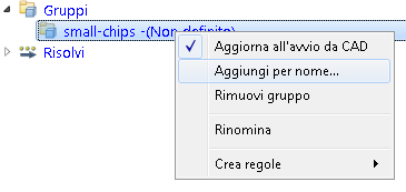

Sulla barra Studio di progettazione, fare clic con il pulsante destro sul gruppo small-chips, quindi selezionare Aggiungi per nome.
Nella finestra di dialogo Aggiungi per nome, selezionare la casella Espressione regolare. Digitare "S-CHIP" (questa opzione distingue tra maiuscole e minuscole).
Fare clic su OK.
Nota: Il gruppo small-chips nella struttura delle lavorazioni ora dovrebbe contenere tutte le parti dei piccoli chip:
