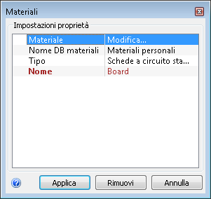

Selezionare la scheda a circuito stampato.
Aprire la finestra di dialogo di modifica rapida Materiali in UNO dei seguenti modi:
Nome DB materiali = Materiali personali
Tipo = Schede a circuito stampato
Nome = Scheda.
Fare clic su Applica.
