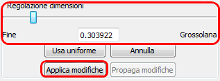

Selezionare la casa a sinistra.
Per modificare il dimensionamento della mesh, effettuare UNA delle seguenti operazioni:
Spostare il dispositivo di scorrimento Regolazione dimensioni su 0,3.
Fare clic su Applica modifiche.

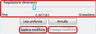

Selezionare la casa a destra.
Spostare il dispositivo di scorrimento Regolazione dimensioni su 0,6.
Fare clic su Propaga modifiche.
