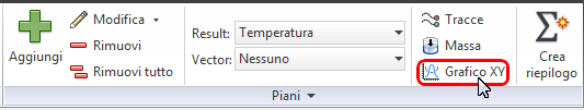

1. Aprire la finestra di dialogo Grafico XY. A tal fine, selezionare Grafico XY dal gruppo contestuale Piani:

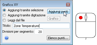

2. Definire le impostazioni del grafico XY.
  1. Verificare che l'opzione Aggiungi tramite selezione sia selezionata. In caso contrario, selezionarla.
  2. Immettere il titolo: "Zone Temperature".
3. Per ottenere una vista migliore del piano, fare clic sul lato Destra del cubo di navigazione.
4. Fare clic sul pulsante Aggiungi punti.
Nota: Verrà creato un grafico XY mediante la selezione di punti sul piano dei risultati. Autodesk® Simulation CFD consente di tracciare i risultati in queste posizioni.

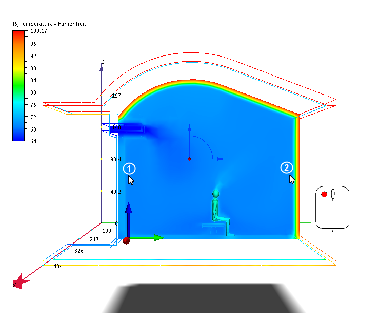

5. Fare clic sul piano dei risultati, come mostrato di seguito:
Nota: I due punti devono trovarsi a 2-3 piedi sopra la testa della persona in posizione seduta. Questo è il limite superiore della zona occupata.

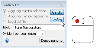

6. Fare clic sul pulsante Grafico per creare il grafico XY.

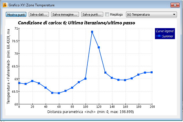

Nota: Il grafico dovrebbe essere simile a quello mostrato di seguito, ma è corretto anche se l'aspetto è leggermente diverso. Semplicemente i punti dell'utente sono leggermente diversi da quelli selezionati per il grafico.

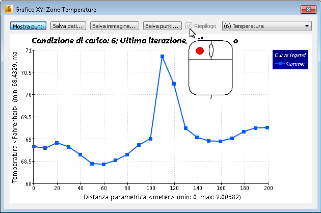

7. Per confrontare i due progetti utilizzando questo grafico, selezionare la casella Riepilogo.
Nota: Ecco cosa è accaduto: con una procedura simile alle immagini di riepilogo, è stato creato un grafico di riepilogo in cui sono contenuti i dati di entrambi gli scenari. Il grafico di riepilogo verrà poi utilizzato per confrontare la distribuzione della temperatura nei due progetti.

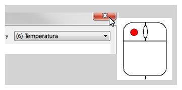

8. Chiudere il grafico XY con la "X" nell'angolo in alto a destra della finestra di dialogo.
