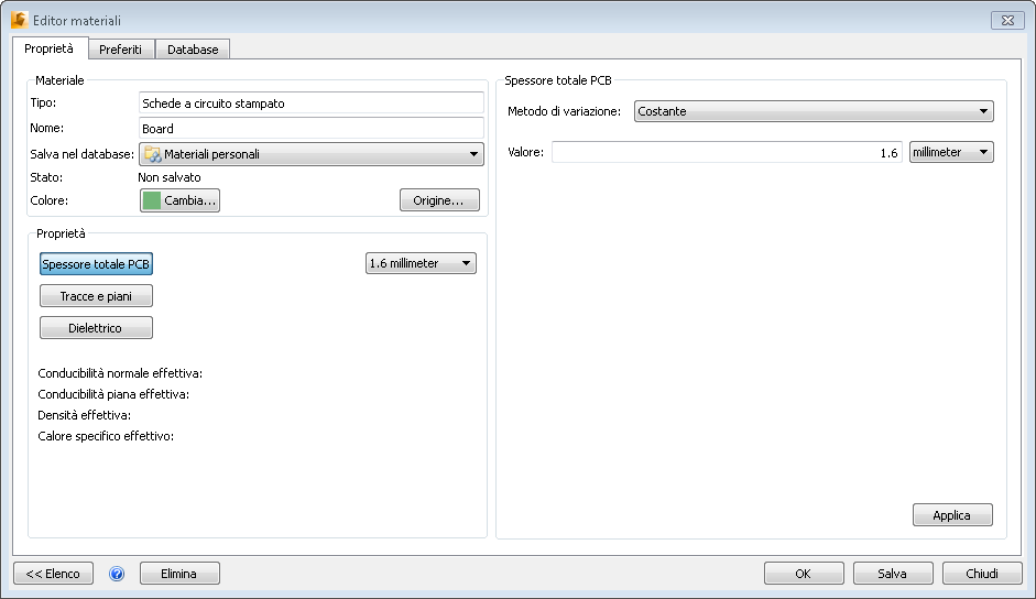

Fare clic su Spessore totale PCB.
Valore = 1,6. Unità = millimetri
Fare clic su Applica.

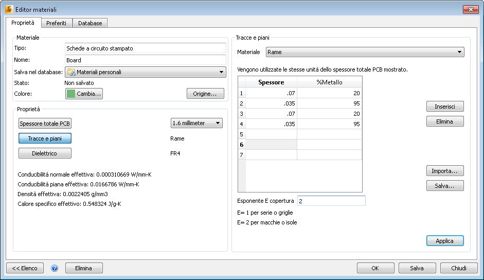

Fare clic sul pulsante Tracce e piani
Materiale = Rame
Strato 1: Spessore = 0,07, %Metallo= 20
Strati 2: Spessore = 0,035; %Metallo = 95
Strato 3: Spessore = 0,07, %Metallo= 20
Strati 4: Spessore = 0,035; %Metallo = 95
Eliminare tutti i punti dati sulle righe dopo lo strato 4.
Esponente copertura = 2
