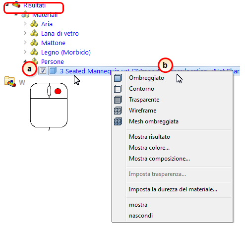

1. Verificare che l'occupante venga visualizzato come ombreggiato e che la sala di ingresso venga mostrata come un contorno. In caso contrario, attenersi alla procedura seguente:
  1. Fare clic sull'icona della vista di contorno dalla barra degli strumenti Accesso rapido.
  1. Nella diramazione Risultati della barra Studio di progettazione, fare clic con il pulsante destro del mouse su 1 Volume (in materiale Persone).
  2. Fare clic su Ombreggiato dal menu.

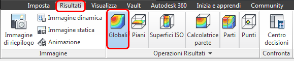

2. Fare clic su Globale dalla scheda Risultati:

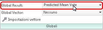

3. Modificare il risultato visualizzato nel voto medio previsto selezionando Voto medio previsto dal gruppo contestuale Globale:

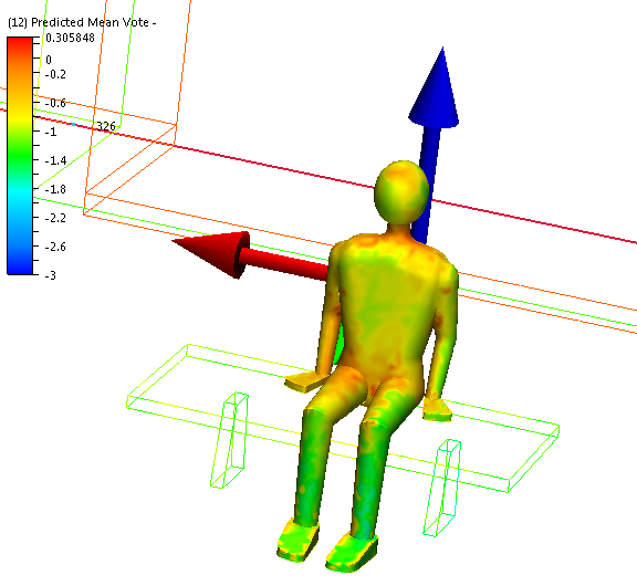

Nota: Il modello deve essere simile a questo, ma potrebbe essere leggermente diverso a causa di piccole variazioni nella mesh.
Nota: Per scopi di riferimento, PMV è un indice che prevede il valore medio dei voti di un ampio gruppo di persone su una scala della sensazione termica di sette punti:
Valore
Sensazione
-3
freddo
-2
fresco
-1
leggermente freddo
0
neutro
+1
leggermente caldo
+2
caldo
+3
molto caldo
A prima vista, l'occupante non sembra essere troppo a disagio. È necessario confrontare i risultati dello scenario invernale, pertanto verrà innanzitutto acquisita un'immagine di riepilogo...
