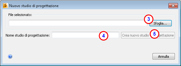

Per eseguire l'avvio da un file (Parasolid o ACIS)
  1. Avviare Autodesk Simulation CFD dal desktop.
  2. Fare clic su Nuovo dalla scheda Manuale introduttivo.
  3. Nella finestra di dialogo Nuovo studio di progettazione, fare clic su Sfoglia e selezionare il file Parasolid o ACIS.
  4. Immettere un nome per il nuovo studio di progettazione nel campo Nome studio di progettazione.
  5. Fare clic su Crea nuovo studio di progettazione.
Se viene visualizzata la finestra di dialogo Strumenti di geometria, chiuderla prima di andare al passaggio successivo.
