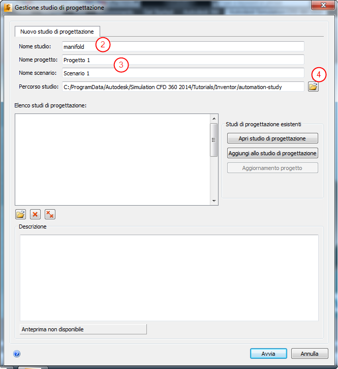

  1. Iniziare facendo clic sul pulsante di avvio o su una voce del menu di CFD.
  2. Indicare un nome per lo studio di progettazione nel campo Nome studio di progettazione. Il nome di default è il nome della parte o dell'assieme di primo livello.
  3. È possibile modificare il nome del progetto e dello scenario in modo da sostituire quelli di default.
  4. Il percorso di default dello studio è identico a quello del modello CAD. Per modificare questa impostazione, fare clic su Imposta percorso..., quindi selezionare (o creare, se necessario) il percorso desiderato.
  5. Fare clic su Avvia. Autodesk Simulation CFD viene avviato e creato lo studio di progettazione. Il primo progetto e il primo scenario vengono elencati nella barra Studio di progettazione.
