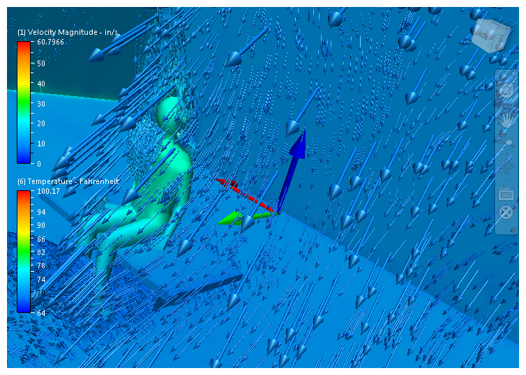

Visualizzazione del flusso termico a parete come un vettore
Per visualizzare la direzione e l'intensità del flusso di calore, visualizzare la quantità del vettore Flusso termico a parete. Questa opzione è disponibile nei menu dei risultati del vettore per Globale, Piani e Superfici ISO.
