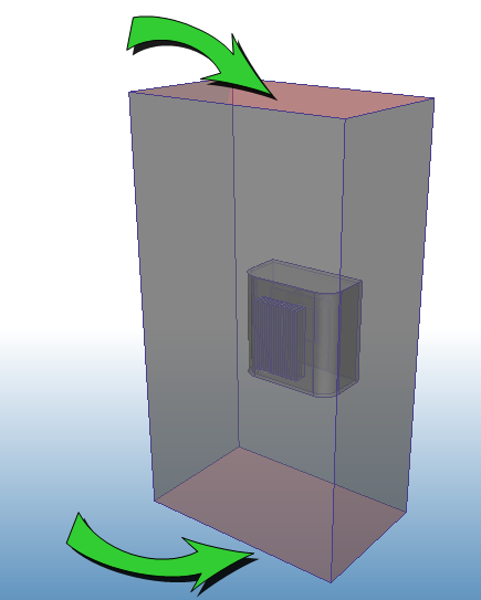

Assegnazione della condizione al contorno della pressione all'ingresso e all'uscita
Nella scheda Imposta, fare clic su Condizioni al contorno.
Fare clic qui per eventuali domande sull'applicazione delle impostazioni
Selezionare le aperture in corrispondenza della parte superiore e inferiore:
Aprire la finestra di dialogo di modifica rapida Condizioni al contorno in UNO dei seguenti modi:
Tipo = Pressione
Unità = Pa; Pressione = 0
Fare clic su Applica.
