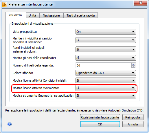

Nella configurazione di default dell'interfaccia utente, la finestra di dialogo Movimento non viene visualizzata. Per completare questo esempio, dobbiamo modificare una preferenza di interfaccia utente per consentire la visualizzazione della finestra di dialogo Movimento.
Fare clic sul pulsante del menu dell'applicazione (nell'angolo in alto a sinistra), quindi fare clic su Opzioni.
Modificare l'impostazione di Mostra l'icona attività Movimento su Sì:
Fare clic su OK.
Uscire da Autodesk Simulation CFDe riavviarlo. In questo modo la modifica diventa effettiva.

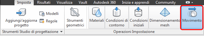

Nota: Nella scheda Imposta, si dovrebbe vedere l'icona Movimento:
