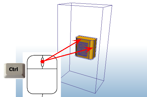

Nascondere l'involucro e la parte dell'aria interna.

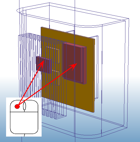

Selezionare la ricetrasmittente e il chip superiore.
Aprire la finestra di dialogo di modifica rapida Materiali in UNO dei seguenti modi:
Nella finestra di dialogo di modifica rapida Materiali, impostare Tipo = Solido.
Nome = Silicone
Fare clic su Applica.
