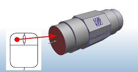

Selezionare l'entrata.
Aprire la finestra di dialogo di modifica rapida Condizioni al contorno in UNO dei seguenti modi:

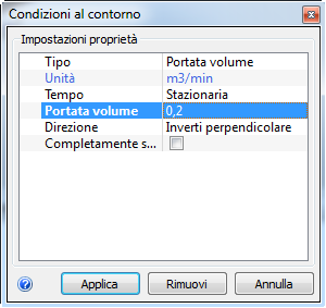

Tipo = Portata volume
Unità = m3/min
Portata volume = 0.2
Fare clic su Applica.
