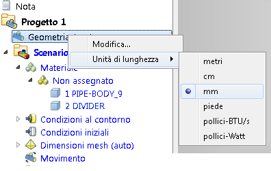

Se si sta eseguendo un avvio da Autodesk® Inventor, Pro/ENGINEER, SolidWorks o SpaceClaim, le unità del modello di questo esempio vengono automaticamente impostate in millimetri. Non occorre eseguire ulteriori operazioni per l'assegnazione delle unità di lunghezza.
Se si sta eseguendo l'avvio da altri strumenti CAD o dal desktop, modificare le unità di misura della lunghezza in millimetri facendo clic con il pulsante destro del mouse sulla diramazione Geometria della barra Studio di progettazione:

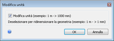

Nella finestra di dialogo Modifica unità, lasciare selezionato Modifica unità, quindi fare clic su OK:
Nota: Questa finestra di dialogo non viene visualizzata eseguendo l'avvio con il metodo Mechanica di Pro/ENGINEER.
