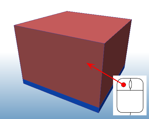

Selezionare la parte dell'aria.

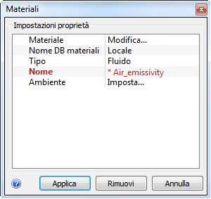

Aprire la finestra di dialogo di modifica rapida Materiali in UNO dei seguenti modi:
Nome DB materiali = Materiali personali
Nome = Air_Emissivity
Fare clic su Applica.
