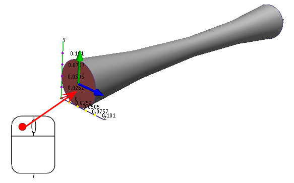

Selezionare l'entrata.

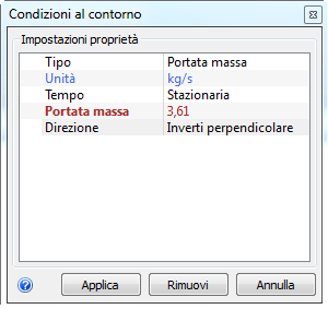

Aprire la finestra di dialogo di modifica rapida Condizioni al contorno in UNO dei seguenti modi:
Tipo = Portata massa
Unità = kg/s
Portata massa = 3.61
Fare clic su Applica.
