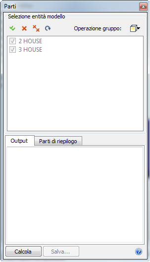

Nella scheda Risultati, fare clic su Parti:
Selezionare le due case.
Selezionare la casella di controllo vicina a ciascuna parte (nell'area Selezione entità modello).

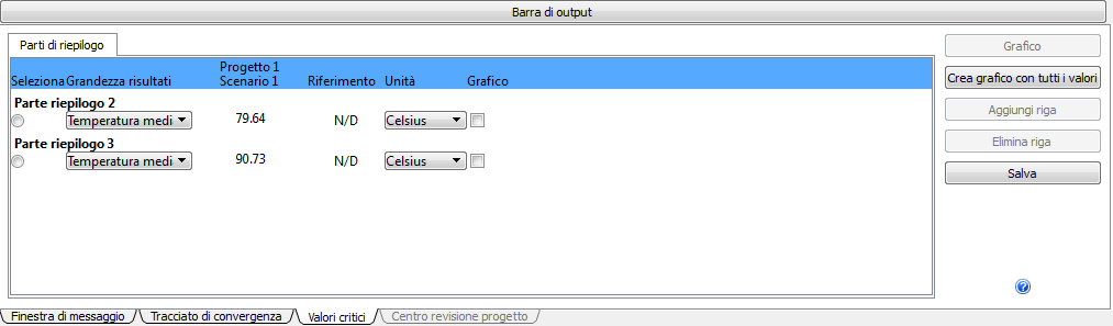

Per iniziare a confrontare i risultati, nella barra degli strumenti Accesso rapido, fare clic su Centro decisioni:
Nel Centro decisioni, fare clic con il pulsante destro del mouse su Valori critici, quindi scegliere Aggiorna valori critici.
Visualizzare la tabella risultati nella scheda Valori critici della barra Output.
Nota: Questa procedura fornisce i risultati in una tabella semplice. Adesso sarà più semplice confrontare e stampare i risultati tra le due case. Utilizzare questa tecnica per confrontare i risultati di diversi progetti e scenari.
