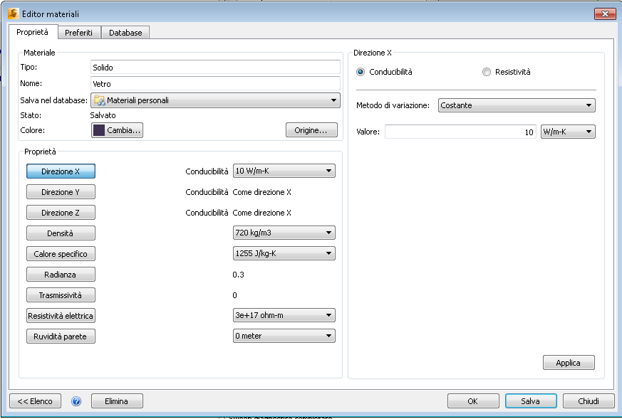

In questo passaggio, verrà modificato il materiale Legno duro con una minore radianza per simulare meglio l’erba, che è leggermente più riflettente del legno duro.
Fare clic qui per eventuali domande sull'applicazione delle impostazioni
Per aprire la finestra di modifica rapida Materiali, fare clic su Modifica nel menu contestuale Materiali:
Nella finestra di dialogo di modifica rapida Materiali, impostare Tipo = Solido.
Nome = Legno duro
Sulla riga Materiale, fare clic su Modifica...
Modificare il Nome in grass
Dal menu Salva nel database, selezionare Materiali personali.
Fare clic sul pulsante Direzione X.
Valore = 10
Fare clic su Applica.
Fare clic sul pulsante Radianza.
Valore = 0,3
Fare clic su Salva.
Fare clic su OK.
