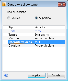

Per creare la condizione al contorno di velocità:
Fare clic con il pulsante destro del mouse su Scenario 1, quindi fare clic su Aggiungi condizione al contorno...
Tipo = Velocità
Unità = mm/s
Intensità velocità = 7500
Fare clic su Applica.

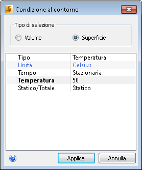

Per creare le condizioni al contorno di temperatura:
Tipo = Temperatura
Unità = Celsius
Temperatura = 50

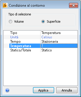

Tipo = Temperatura
Unità = Celsius
Temperatura = 7

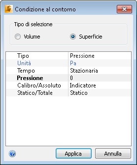

Per creare la condizione al contorno di pressione di uscita:
Tipo = Pressione
Unità = Pa; Pressione = 0

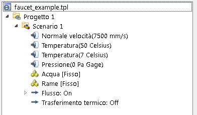

Nota: Il modello dovrebbe avere un aspetto simile al seguente:
