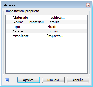

Selezionare i tappi e il volume del flusso.
Aprire la finestra di dialogo di modifica rapida Materiali in UNO dei seguenti modi:
Nella finestra di modifica rapida Materiale, impostare Tipo = Fluido.
Nome = Water

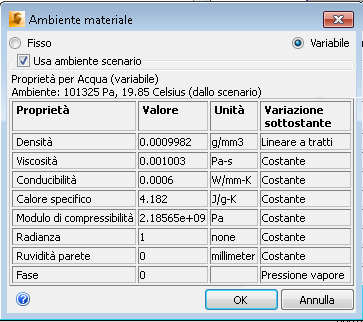

Per consentire variazioni della densità, nella riga Ambiente, fare clic su Imposta.... Nella finestra di dialogo Ambiente materiale, selezionare Variabile, quindi fare clic su OK.
Fare clic su Applica.
Nota: Questa non è un'analisi della spinta idrostatica, ma consentire alla densità di variare renderà la soluzione più stabile.
