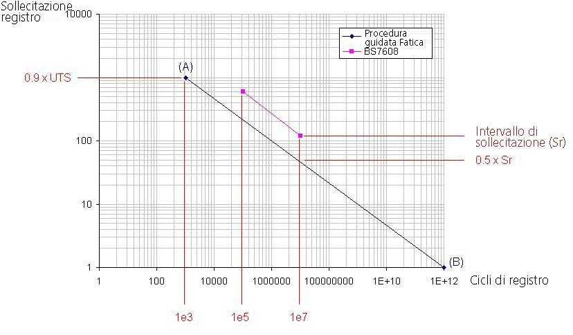

I dati S-N presenti in BS7608 sono basati sull'intervallo di sollecitazione e non sull'ampiezza della sollecitazione come utilizzata dalla Procedura guidata Fatica per i dati della curva dei materiali. La Procedura guidata Fatica utilizza due punti dati per la derivazione delle curve S-N della saldatura (vedere di seguito).
Punto (A) corrisponde a 0,9xUTS a 1000 cicli e punto (B) corrisponde al numero di cicli per una sollecitazione di 1,0 unità.
BS7608 definisce una curva di intervallo della sollecitazione, generalmente basata sui punti in 1e5 e 1e7 rispettivamente.
L'ampiezza della sollecitazione è pari alla metà dell'intervallo di sollecitazione. Di conseguenza, è possibile creare una curva S-N modificata con inclinazione identica alla curva BS7608, ma con offset per considerare l'ampiezza della sollecitazione. È possibile utilizzare la curva modificata nei calcoli successivi.
