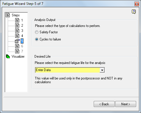

Il layout della finestra di dialogo del Passaggio 5 varia a seconda della scelta di eseguire, nel Passaggio 1, un calcolo della durata della fatica o del fattore di sicurezza della fatica. La Procedura guidata Fatica modifica il modulo visualizzato al Passaggio 5 di conseguenza sono richiesti diversi input.
Quando viene specificata l'opzione di analisi della durata basata sulla deformazione (EN) o sulla sollecitazione (SN) nel Passaggio 1, la sezione Output analisi del Passaggio 5 presenta due ulteriori opzioni di calcolo. Specificare il tipo di calcolo da eseguire: Fattore di sicurezza o Cicli all'errore.
L'opzione Cicli all'errore visualizza solo ciò che suggerisce il nome, ovvero il numero di cicli delle curve di carico specificate a cui il modello resisterà prima dell'errore di fatica.
Nel campo di input Durata utile desiderata, specificare il numero di cicli desiderati della durata della fatica. È possibile selezionare un numero dal menu a discesa fornito (potenze di 10, da uno a dieci milioni di cicli) o digitare un altro numero. L'utilizzo di queste immissioni dipende dalla selezione effettuata nella sezione Output analisi del Passaggio 5:
| Opzione specificata di Output analisi | Modalità di utilizzo del valore di Durata utile desiderata |
| Fattore di sicurezza | Il calcolo del fattore di sicurezza si basa sul numero desiderato di cicli di vita. |
| Cicli all'errore | Il numero desiderato di cicli di vita viene utilizzato solo per la post-elaborazione e non influenza il calcolo. |

Quando nel Passaggio 1 viene specificata un'analisi del fattore di sicurezza della fatica, le opzioni disponibili nella sezione Output analisi del Passaggio 5 verranno disabilitate.
Immettere il fattore di sicurezza della fatica nel campo di immissione Durata utile desiderata (ad esempio, 1,25 o 1,5). Questo valore viene utilizzato solo per la post-elaborazione e non ha effetto sui calcoli. La Procedura guidata Fatica classifica i risultati come accettabili, appena sufficienti o non accettabili in base al confronto tra il fattore di sicurezza calcolato e quello desiderato.
