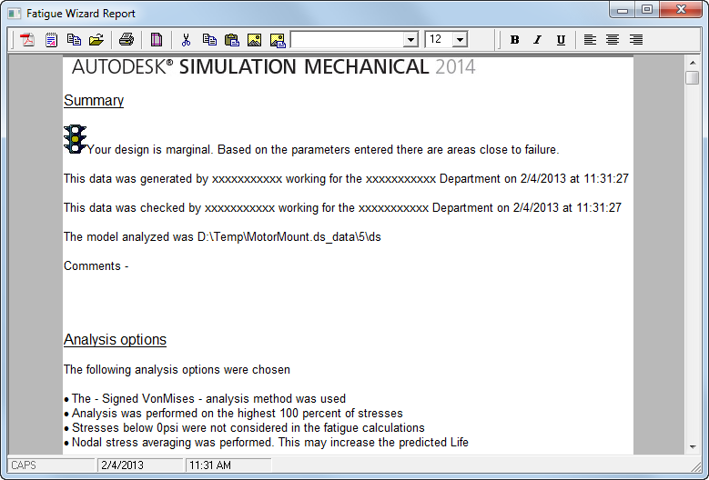

Writer dei rapporti
Il Writer dei rapporti funziona come la maggior parte degli elaboratori di testo moderni. La visualizzazione del rapporto emula le dimensioni del foglio selezionate (lettera, A4, e così via) e una vista WYSIWYG. Quasi tutto il rapporto viene creato automaticamente. È possibile modificare il rapporto.
Icone
Esportazione PDF: crea un file Acrobat PDF.
Esportazione RTF: esporta un file in vari programmi.
Copia tutto negli Appunti: copia l'intero rapporto negli Appunti di Windows.
Apri precedente: apre un rapporto salvato in precedenza.
Stampa: stampa immediatamente con la stampante corrente.
Configurazione: controlla varie opzioni di pagina/stampa/pdf.
Taglia/Copia/Incolla: si applica al testo o alla grafica selezionati. Disponibile anche nel menu contestuale del pulsante destro del mouse.
Inserisci immagine corrente: inserisce l'immagine corrente nell'area grafica del Passaggio 9.
Inserisci immagine da file: inserisce il file selezionato (BMP, GIF, JPG, e così via).
